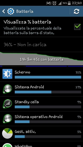

    è normale che il sistema consumi cosi tanto?
    Inviato dal mio GT-I9195 usando Androidiani App

    Salve a tutti... mi unisco mio malgrado al vostro dolore
    E' da un po' di giorni che al mio S4 mini la carica della batteria dura veramente poco. Mentre riuscivo a tenerlo acceso tutto il giorno, e solo se usato intensamente aveva bisogno di una ricarica, ora invece non riesco a tenerlo acceso per più di due o tre ore... e noto che spesso lo trovo caldo, anche se chiudo tutte le applicazioni.
    Nel menù a tendina che riguarda i consumi della batteria trovo queste percentuali:
    messaggi 31%
    Sistema Android 29%
    schermo 11%
    sistema operativo android 6%
    standby cella 5%
    etc.
    Provando ad escludere i dati, la carica è sufficiente anche per un paio di giorni...
    Qualcuno di voi si sente di darmi consigli sulla mia situazione?

    Ho visto le statistiche del menù batteria messe da Master23, le mie sono molto simili, se non che 19 ore acceso me le fa solo in offline o caricandolo a metà giornata.

    Devo PER FORZA invalidare la garanzia con un kernel alternativo per risolvere il problema??[/QUOTE] inanzitutto ti rigrazio per aver preso in considerazione quello che ho detto...
    Comunque la cosa strana è che all inizio ( ovvero da natale scorso) questo problema non c era! La batteria durava molto di più. Ora non riesco a capire da cosa è dato il problema! Non vorrei che la mia ( o la nostra ) batteria si fosse rovinata. Bisognerebbe fare la prova con una batteria nuova o vedere se qualcuno che aveva questo problema ha risolto cambiando kernel e moddando il telefono. Ho chiesto esplicitamente questa cosa nell area dedicata al modding ma nessuno risponde..
