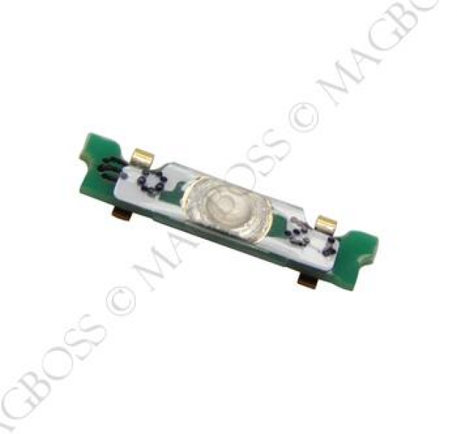

    Buongiorno. Scrivo un nuovo topic solamente per presentare una soluzione ad un problema che da qualche mese ho riscontrato nel mio telefono nexus 4 e che a quanto pare in molti hanno avuto. Avevo notato che ogni volta che bloccavo o sbloccavo il telefono facevo grande fatica. Il pulsante emetteva il click( quindi non era rotto), ma per funzionare dovevo metterci molta più pressione rispetto a quando era nuovo. Lo stesso succedeva quando dovevo accendere il telefono..dovevo fare molta pressione a sperare di accenderlo...io solitamente faccio una ricerca nei vari forum per risolvere i problemi con android e secondo le mie ricerche sembrava esserci un problema di software..stamattina però ho avuto un'intuizione: " che cavolo centra il software quando lo accendo?". Da questa intuizione ho deciso di aprire il telefono. Premetto che la mia fiducia nei centri assistenza è nulla. Quando mi capita di andare da un 'professionista' per risolvere un problema(non parlo solo di telefoni) questo cerca sempre la via più facile per prendere soldi e quella più lunga come tempi di attesa per il cliente..
    Insomma..ho aperto il telefono, e non è la prima volta che l'ho fatto, ed ho analizzato il tasto di accensione.
    Per chi non l'avesse mai visto è il seguente:
    Davanti:
    Dietro:

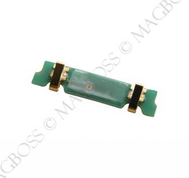

    È da notare come i contatti sono formati da due linguette di rame ripiegate. Queste due linguette fanno contatto con il bordo della basetta ramata. Guardando bene il pulsante e tutto il telefono, era visibile a occhio nudo la somiglianza fra questo pulsante e quello del volume.. Anche il pulsante del volume ha le linguette ripiegate..ecco il confronto:
    Appena aperto il telefono ho notato che il tasto blocco/sblocco è di poco più basso del pulsante del volume. Questi sono uguali, il funzionamento è identico, ma uno dei due evidentemente fa fatica a fare contatto con la basetta ramata. Subito non sono riuscito a capire dove fosse il problema quindi ho deciso di togliere il pulsante e controllarlo..appena ho tolto il pulsante ho notato che sotto ad esso c'era un adesivo e questo adesivo era incollato alla scocca di plastica del telefono. In corrispondenza del pulsante l'adesivo era schiacciato perciò veniva meno il suo spessore. Quello che ho fatto è stato semplicemente di ripristinare lo spessore mettendo un po' di biadesivo e poi ho richiuso il telefono..ora il problema è sparito completamente.
    Ciao a tutti
