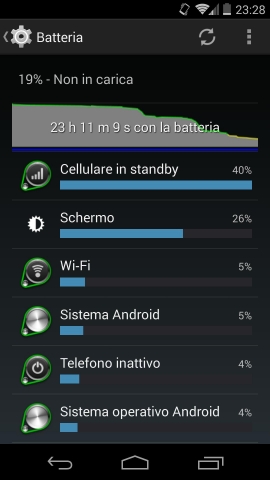

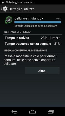

    Scusate se torno sull'argomento ma qualcuno mi sa dire perché consumo così tanto in standby? (
    non è che c'entra il deep sleep e qualche applicazione che non lo permette?
    EDIT: ho provato l'app cpu spy reborn e sembra andare in deep sleep
    potrebbe essere qualche impostazione nella connessione 4g/3g (che ho messo a 3g perché ho wind e 4g non c'è) o roaming nazionale, ecc. o dovuto alla ricerca continua di segnale poiché vivo in un posto con poco segnale?

    Se vivi in un luogo dove c'è poco segnale probabilmente è quello.

    Sì probabilmente sarà quello.

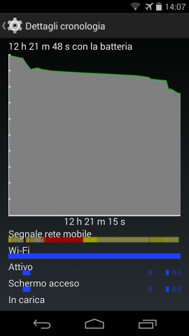

    Qualcuno sa la legenda di questi colori per la ricezione, rosso immagino sia assenza di segnale, ma gli altri? Verde segnale e giallo così così? Io non ho per niente verde.
  12. #609
    Jun 2012
    363
    124
    Ringraziato 34 volte in 32 Posts
    si verde è ricezione buona, giallo scarsa rosso nulla..davvero pessimo quello screen..cmq fai un wipe cache come ho detto che tanto non fa mai male e vedi se migliora..poi setta la rete su 3g togli il 4g tanto in questo caso è inutile
