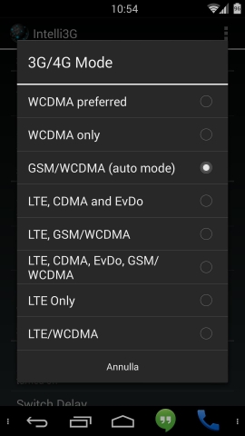

    Buone notizie: da un paio di giorni sto testando Intelli3g e va una bomba. Nessuna perdita di segnale, nessuno stacco brusco da 3g a 2g e viceversa, nessuna chiamata staccata in tronco. Sembra un altro cellulare!

    io invece, dopo aver letto la nostra stessa discussione su xda, sono 2 giorni che lo sto usando solo in 3g (prima lo usavo solo in 2g, e switchavo solo per connettermi ai dati) e non sto avendo problemi (in più all'accensione non mi esce più il triangolo con scritto: accesso limitato modificato)
    Come l'hai settato?

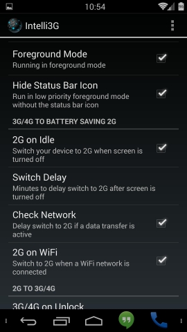

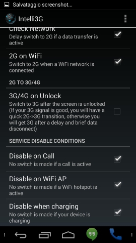

    Il "disable on call" è quello rilevante: ti disabilita la possibilità di passaggio da 2g/3g e viceversa durante le chiamate, in modo da non perdere il segnale.
