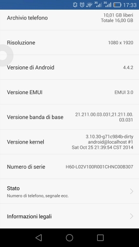

[quote name="Mascherino" post=6486414]No credo sia quella normale .....o meglio non brandizzata ...sinceramente non mi sono mai posto il problema ma non mi è sembrato mai di notare delle personalizzazioni particolari e anche tra le varie cartelle di sistema non mi è sembrato mai di vedere niente che mi facesse pensare ad una versione unicom
Se vai in Info sul telefono->versione personalizzata... cosa ti riporta?[/QUOTE]
Scusa koleman ma versione personalizzata dove lo trovi????nel mio se vai in info telefono non c'è nessuna voce versione personalizzata
Inviato dal mio H60-L02 usando Androidiani App
fatality86
Se non ce l'hai significa, appunto, che non si tratta di una versione personalizzata... Io ho un CUSTC17B310.
[quote name="Koleman" post=6486616][quote name="fatality86" post=6486604]
Scusa koleman ma versione personalizzata dove lo trovi????nel mio se vai in info telefono non c'è nessuna voce versione personalizzata[/QUOTE]
Se non ce l'hai significa, appunto, che non si tratta di una versione personalizzata... Io ho un CUSTC17B310.[/QUOTE]
Ah ok per capire meglio puoi postare uno screen?il mio è cosi:
Inviato dal mio H60-L02 usando Androidiani Apphttps://www.androidiani.com/extra/im...mage_Z3PYo.jpg
