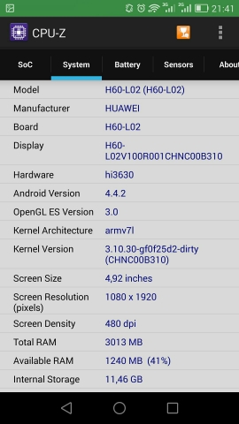

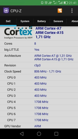

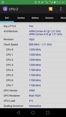

[quote name="fatality86" post=6532411][quote name="Koleman" post=6532371]Volendo puoi installare qualsiasi ROM su qualsiasi Honor: banda base e kernel puoi aggiornarli separatamente, come le altre componenti del firmware, da ADB o da flash tool.
La scatola non significa nulla: vendono la maggior parte dei cellulari in scatole di cartone (per passare la dogana, come fa Etotalk) e trattengono le confezioni originali. Che possono riutilizzare. Ma poi... in Cina clonano tutto... vuoi che non sappiano clonare un etichetta ;)
La RAM è integrata nella scheda (parliamo di microelettronica) e non ci sono banchi di memoria come in un PC.
Bisogna verificare con una app fatta bene che tipo di hardware realmente ci sia.
koleman sò che non c'è il banco come nel pc ahahahah ci mancava pure..che siano bravi nel clonare non ho dubbi ma non riesco proprio a capire che razza di modello ha.
Clonare va bene ma essere identico in tutto e per tutto è molto difficile e quando una cosa è clonata te ne rendi conto.
è pieno di foto in giro di honor 6 dual sim sia dei dettagli hardware che software ma che abbai la dicitura H60-L02 e poi è un mono sim è una bella sfacciataggine.
Comunque prova questa: https://play.google.com/store/apps/d...om.cpuid.cpu_z[/QUOTE]
Grazie per l'interesse il firmware è custom (juiced) della b310 (xda developpers) allego foto cpuz e antutu cpu masterhttps://www.androidiani.com/forum/at...9&d=1421946040https://www.androidiani.com/forum/at...0&d=1421946041https://www.androidiani.com/forum/at...1&d=1421946043https://www.androidiani.com/forum/at...2&d=1421946043[/QUOTE]
Hai tutto uguale al mio?ecco i miei....
https://www.androidiani.com/extra/im...mage_zgrji.jpg
https://www.androidiani.com/extra/im...mage_3Dl5B.jpg
https://www.androidiani.com/extra/im...mage_txCUH.jpg
Io non so più che pensare del tuo device :) boh
Inviato dal mio H60-L02 usando Androidiani App
ture71
Si la ram mi da 2 giga.......considerazioni finali da parte degli esperti ?[emoji1]
Sicuramente non è un Honor 6 H60-L02... non essendo dual sim.
Puoi fare e postare una foto del retro del terminale?
Nella parte bassa al centro ci deve essere una serigrafia con il modello specifico.
