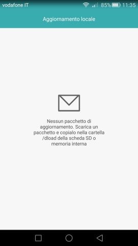

invece la cartella dload la puoi mettere sia nella sd che nella memoria principale del telefono, come da messaggio che esce fuori dal menù updater se si tenta di fare un aggiornamento manuale (prova, anche senza file caricato)
[img]//static.androidiani.com/extra/imageUploader/uploads/2016/03/image_dAlAU.jpg[/img]
mettendolo in una cartella dload creata perchè non c'era mi appare in quella schermata, ma avviarla da qui è la procedura corretta? nelle istruzioni date dall'honor la procedura è diversa.
a dirla tutta... la procedura corretta è proprio quella che ti ho segnalato io (oltretutto interna al telefono già predisposta di serie) mentre quella con la stringa di numeri è un menu sperimentale inizialmente nato per gli sviluppatori ed i beta tester.
fai naturalmente quello che ti ispira, non mi assumo responsabilità... ma fidati funziona, già fatto da altri ;-)
