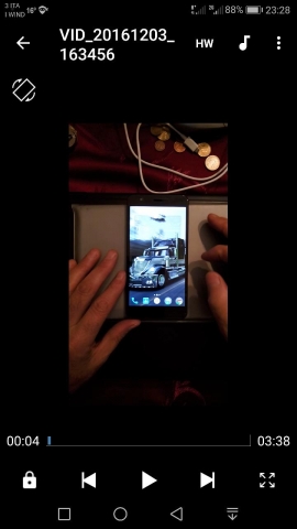

    Ti ci porta lui in recovery... Volevo postare un video della installazione, ma non lo carica... :-(
