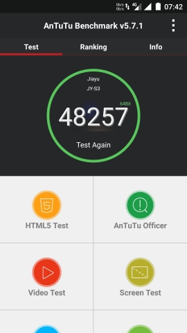

    Come si fa ad installare solo il kernel della TF 1.3? e dove si trova?
    A me antutu benchmark con la rom c1 pulita mi da 37200...
