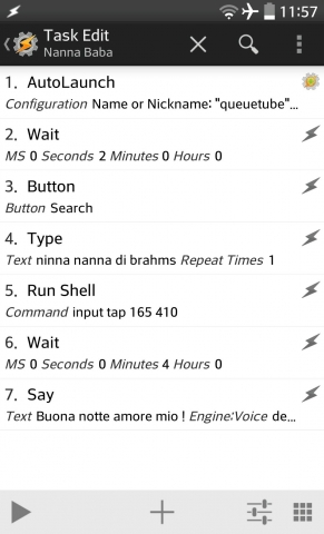

Provata, mi sembra valida ma mi rimane il problema che se la faccio avviare da tasker si apre ma tasker a display spento in pratica non porta a compimento tutto il task, ovvero il funzionamento della app facendola suonare. C'è qualche comando che mi sfugge?

Ho pianificato con tasker un avvio in un certo momento della giornata per un solo brano

Da quello che ho capito il tuo problema è questo (correggimi se sono in errore): ad una certa ora tramite una applicazione esterna, tu fai partire Youtube, e, sempre tramite l'applicazione esterna, parte la riproduzione di un filmato. La riproduzione però ad un certo punto si interrompe perchè il display si spegne. Se è così potresti tentare in questo modo: Crei un profilo con contesto Time e imposti all'incirca il periodo di tempo entro il quale tu sai che si avvierà YouTube (poniamo per es. dalle 22 alle 23). A questo profilo associ un task con prima azione Display Timeout. Qui imposti il Timeout sul valore della lunghezza del filmato di You Tube (per es. se il filmato dura 5 min, tu imposti 5 min e 30 sec). Torni al tuo profilo e cliccando sul nome colleghi un nuovo contesto questa volta di Applicazione e come app scegli YouTube. Aggiungi poi un exit task con queste azioni : 1) Display Timeout che imposterai al valore originario (generalmente 30 sec.) e poi una azione Go Home (che trovi nella categoria App) per far "chiudere" You Tube. Forse in questo modo funziona. Prova e fammi sapere.
Non fa creare il task d uscita, non capisco il perché. ..
