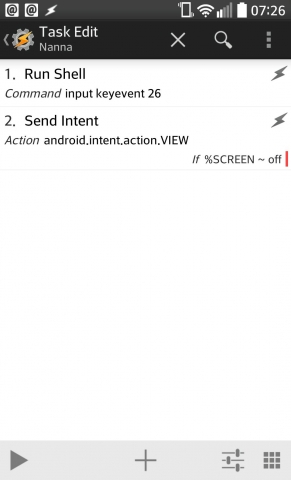

È normale che sia rosso, in quanto la condizione di schermo off non è rispettata. L if dice fai questo se lo schermo è spento . Se tu fai la prova è spegni lo schermo dovrebbe andare (giusto per test, o metti un wait e dopo che hai fatto partire il test spegni manualmente lo schermo, o al posto del wait prima del if fai spegnere lo schermo a tasker). Così vedi se funziona.
Ok. Comunque non credo sia questo il problema perché avviare si avvia ma per pochi secondi intendo you tube.

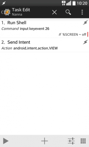

maw_erick
Lasciando la variabile su match non parte proprio. Il display si illumina solo per qualche secondo e basta e il task rimane rosso come screenshot. Cosa ne dici?

Dico che ci siamo quasi :) in parte ti ha già risposto furious. La condizione if non va al punto 2, quindi la devi mettere al punto 1. Devi solo invertire questa cosa e sei a posto. Guarda lo screen
Run shell dopo?
In effetti mi ero scordato del keyevent...

Apri il primo task, Run Shell appunto, e li inserisci la condizione if. Poi apri il secondo task e da li elimini l' if

Purtroppo non cambia
maw_erick
Cosa non cambia? Non ti parte ancora il video? Faresti uno screen del secondo punto per favore?
