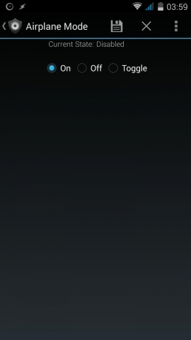

Comunque il procedimento che effettuo l'ho mostrato nelle foto: apro Tasker, imposto come evento l'apertura di Youtube o Viral Pro, poi in attività clicco su plugin Secure Setting, Airplane Mode Enabled (foto sotto) e salvo.
Non mi fa nulla! Non funziona nemmeno per i dati mobili, né per il GPS.

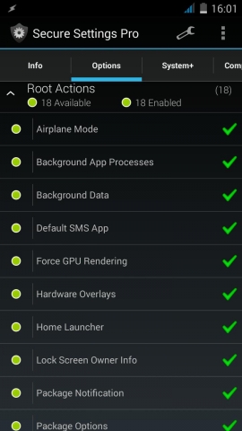

Come puoi vedere ho tutto abilitato!

Non ho il root quindi potrei pure dire una cavolata, hai abilitato Secure Settings come amministaratore del dispositivo? Si trova nelle impostazioni, menù "Sicurezza". Sei sicuro di aver concesso i diritti di root a Secure Settings?
