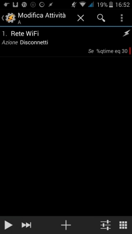

Ciao. La variabile %qtime (scritta tutto in minuscolo) è una variabile incorporata di Tasker, quindi non devi impostarle, è già pronta all'uso [emoji1] In pratica %qtime indica da quanto tempo (in secondi) il task è in esecuzione.
Si ma in selezione variabile allora cosa devo cliccare?

Ok chiaro.. E in eq devo scegliere uguale e poi dopo scrivere 30?

Ecco ho fatto : ho scelto uguale 30, ma perché mi esce quella linea rossa? https://www.androidiani.com/extra/im...mage_NX8d6.jpg

La linea rossa significa che la condizione non è vera, cioè %qtime non è (ancora) 30. Quuesto è normale, il conteggio dei secondi parte da quando si avvia il task cioè da quando si verifica la condizione del profilo. Nel momento in cui i
sarannpo passati 30 seec. la linea diventerà di colore verde. Insomma, così come hai fatto va bene
