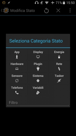

Alfonso ti ringrazio per il tuo consiglio, devo ammettere che è geniale e più pratico. Ho messo stato, chiamata in uscita. nel tasker, ma nelle attività non riesco a trovate la voce riguardante i sensori :S

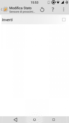

Si pero' non mi spunta On/off, ma questo:https://www.androidiani.com/extra/im...mage_me9Nm.jpg

https://www.androidiani.com/extra/im...mage_F9xOb.jpg

No non ti deve uscire on Off, se premi su sensore di prossimità e lasci vuota la casella inverti, vuol dire "quando il sensore è attivo" ad esempio è vicino all'orecchio quindi qui devi mettere Vivavoce Off. Poi crei un'altra attività con Vivavoce on, che si attiverà quando allontani il telefono. Aggiungila al profilo come "esci attività" e il gioco è fatto. A me funziona all'istante.
Inviato dal mio RAINBOW usando Androidiani App
Era il procedimento che avevo fatto. Solo che ho notato che, non appena chiamo a telefono distante la chiamata avviene in capsula, se sfioro il sensore si attiva subito l altoparlante

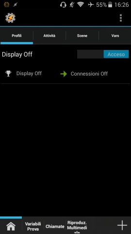

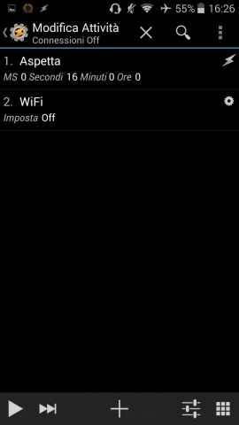

Odysseos ho provato a fare questo profilo https://www.androidiani.com/extra/im...mage_8VVAt.jpghttps://www.androidiani.com/extra/im...mage_RXNcY.jpg
L'ho provato con il tasto test e funziona, il WiFi si disattiva dopo il tempo stabilito, però quando spengo il display invece si disconnette all'istante, come mai?
Alfonsooo
Da quello che vedo è tutto giusto. L'unica cosa che mi viene in mente non è che hai un altro profilo con qalche condizione che disattiva immediatamente l wifi? Profa a fare una ricerca con Search Tasker e nel campo ricerca per esempio scrivi Wifi. Disabilita tutti i bottoni lasciando attivo solo Userdata. La ricerca ti restituirà come risulltato tutti i profili e i task dove hai usato Wifi, così puoi controllare
Si molti si lamentano di questo bug, per superarlo inizia la chiamata vicino all'orecchio e poi lo allontani, ad esempio durante il primo squillo lo tieni all'orecchio e poi lo allontani, poi funziona benissimo a me.
