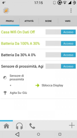

Avrei un altro quesito da porvi, :D vorrei riproddurre le active notifocation motorolo con lo sblocco del display tramite vibrazioni e sensore di prossimità. Questa è la mia configurazione ma non funziona, sbaglio qualcosa? https://www.androidiani.com/extra/im...mage_EiNTV.jpg

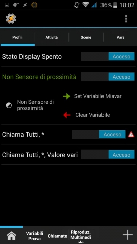

1) Profilo "Prossimità" con Proximity sensor invert. Task entrata: set variable %Miavar to 1. Task uscita: clear variable %Miavar.
2) Profilo State->Call->any. Task in ingeresso: tasker profile status "Prossimità" on. Task in uscita: tasker profile status "Prossmità" off. Priorità del profilo impostata su 6.

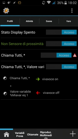

E' questo.. ci ho provato ma alcune cose non mi sono chiare.
Tipo quali? Io l'ho inserito e funziona bene

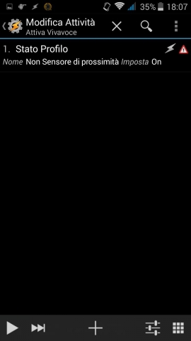

Innanzitutto non ho capito cosa indicano quei triangoli e poi nel terzo profilo AND variabile miavar ho messo stato variabile miavar equal 1 ma non so se è cosi che si fa.
I triangoli indicano errori nei task. Controlla bene, o al limite copia la descrizione dei task nella clipboard e incollala qui
