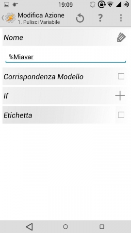

Quindi stato metto %Miavar equal 1. Adesso provo.

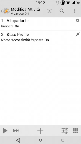

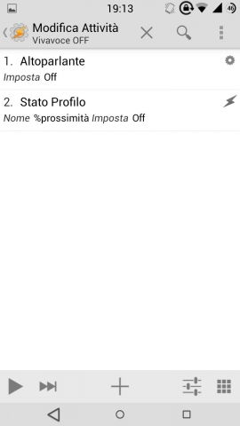

Perciò, spiegatemi dove sbaglio XD, 1. Profilo:https://www.androidiani.com/extra/im...mage_S1hMz.jpghttps://www.androidiani.com/extra/im...mage_6TrWE.jpg
Inviato dal mio starlight usando Androidiani App
2. Profilohttps://www.androidiani.com/extra/im...mage_khQa8.jpghttps://www.androidiani.com/extra/im...mage_q6JWj.jpg

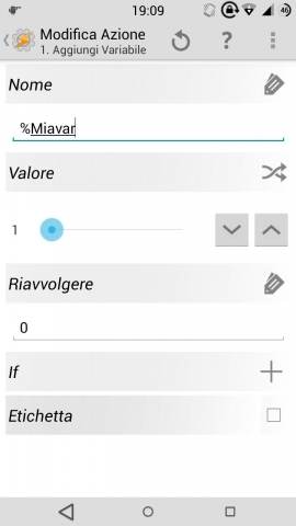

Te l'ho detto prima. Nella prima immagine vedo che hai usato l'azione Variabile aggiungi. Non è esatto. Invece di Variabile Aggiungi devi usare Imposta Variabile.[/QUOTE]
Ok, ho fatto "imposta" e ho tolto "aggiungi". Ma il problema persiste. Parte in vivavoce e se lo avvicino all orecchio resta in vivavoce, devo nuovamente riallontanarlo e riavvicinarlo per sentire l audio in capsula :s

Se non seguite quello che vi viene detto come fa a funzionare?
1) Devi creare TRE profili come ti ha già detto ody
2) Nel terzo profilo ci devono essere due condizioni in AND tra loro ossia la chiamata e la variabile: per aggiungere una condizione devi tenere premuto sulla condizione del profilo e poi fare aggiungi
3) Devi impostare la priorità del profilo 2: tieni premuto sul nome del profilo e poi premi l'icona in alto per i settings, metti la priorità a 6
4) Devi dare un nome al profilo 1: tieni premuto sul nome del profilo e poi premi "A" in alto e scegli un nome. Fatto questo creare il task per il profilo 2.
