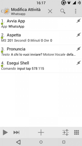

Salve ragazzi sto provando piano piano a inviare messaggi su whatsapp tramite autovoice (Google now), sono riuscito ad arrivare fino a qui senza problemi, ms adesso viene la parte tosta. Dopo che gli faccio cliccare la lente fi ingrandimento su whatsapp e mi apre la tastiera, come faccio a fargli scrive il nome che gli detto? https://www.androidiani.com/extra/im...mage_3GcRT.jpg

Avevo provato a scaricare il profilo già pronto su "sfoglia esempi". Ho provato a modificarlo e a prendere spunto ma è aramaico antico per me. Pensavo di strutturarlo piano piano. Pero' mi sn bloccato qui perché non ho idea di come riattivare Google e far scrivere sulla barra di ricerca il nome del contatto. Fatto questo il resto è fattibile :(

Forse ho una soluzione, nella tastiera ho integrato il microfono per la digitazione vocale, impostando le cordinate dell input tap sul microfono della tastiera si attiva google e scrive ciò che pronuncio. Unico problemino. Ci vuole la pressione lunga x arrivare il microfono, mentre l imput tap è un tocco solo. Sapete come fare per fare una pressione prolungata?

Mi spieghi l'ultimo comando?? Esegui shell e il numero del tap cosa rappresentano?

Le coordinate sono. Cioè il punto esatto dove deve cliccare, ovvero la lente di ricerca su whatsapp

Se riesco a capire come fare il tap prolunganto della durata di un secondo soltanto ho risolto

E come si trova la coordinata di un tasto? Hai attivato per caso uno di quei comandi di registrazione del touch?
No no Alfonso ti basta andare su opzioni sviluppatore e flaggare posizione puntatore. Fatto ciò sopra la barra di stato avrai tutte le coordinate in base a dv clicchi.
