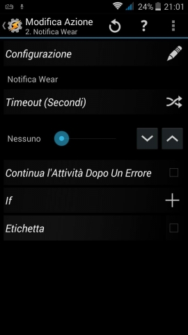

Ho provato ma nulla. Ho fatto così https://www.androidiani.com/extra/im...mage_n7MYj.jpg
Inviato dal mio starlight usando Androidiani App

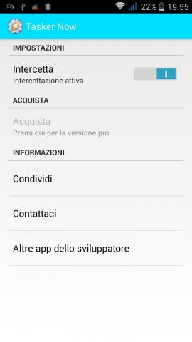

Ragazzi come si usa tasker now? L'ho comprato ma mi esce solo questa schermata https://www.androidiani.com/extra/im...mage_56Eo0.jpg
Come funziona?
Inviato dal mio RAINBOW usando Androidiani App
Come funziona?
Crea un profilo "Evento", scegli Tasker Now come plugin, inserisci una parola/frase, ad esempio "ciao", scegli una regola di match, ad esempio match esatto e poi metti quello che vuoi nel task. Apri google now con "ok google" e poi di "ciao" e scatterà il profilo.
Si però in configurazione mi esce cosihttps://www.androidiani.com/extra/im...mage_qnzVg.jpg non mi fa nemmeno scegliere. Comunque non mi serve, uso già Google Now. Piuttosto usi plugin come AutoVoice e secure settings? Anzi tu che plugin usi
