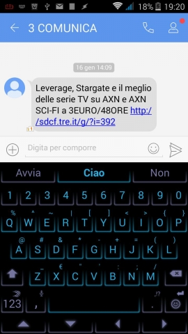

Ok sta scaricando... ho letto la tua guida e fino esegui shell funziona tutto benissimo: in pratica io voglio usare il comando vocale abilitato nella tastiera quando apro whatsapp, eseguendo il comando shell una volta mi esce la virgola(che si trova sullo stesso pulsante), ma quando provo ad eseguire l'azione prolungata non mi fa nulla, eppure ho seguito tutti i tuoi passaggi e ho impostato anche 2000 ms

Ciao shev, lo screen della pressione prolungata è il secondo: quando premo l'icona della ricerca vocale mi compare quella schermata ed è quello che voglio fare usando autoinput o qualsiasi altro metodo mi venga in mente.

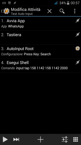

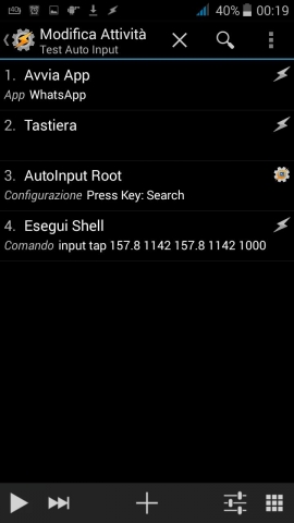

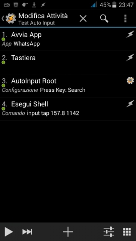

Intendevo lo screen del task in tasker non della swift :)
Questo è il profilo funzionantehttps://www.androidiani.com/extra/im...mage_B7nG0.jpg

Qual'è il comando che scrivi? Cosa scrivi?
Oh finalmente riesco a vedere cosa hai scritto :) il comando non è giusto. Il comando giusto è un altro, hai controllato la tabella? Guardaci bene e capirai da solo l'errore.
Ps: scrivi il numero intero senza punto. Nel tuo caso usa 158 e non 157.8
Si però il tap singolo funziona anche con il punto, comunque farò come hai detto :) Ragazzi io vi chiedo sempre perdono per le mille domande ma per la troppa frenesia di fare questi profili che probabilmente mi perdo con la testa xD.
https://www.androidiani.com/extra/im...mage_deq99.jpg Ok ho provato a fare come dici ed è identico a prima, tap singolo funziona tap lungo non fa nulla.
Il comando per il tap singolo è giusto, ma ti ho detto che per il tocco prolungato sbagli comando. Ok la frenesia di imparare (ed è bello vedere uno che vuole imparare ad usare questa splendida app) però leggi bene ciò che ti viene consigliato. Ti avevo suggerito di leggere la mia tabella, ma non mi sembra che tu l'abbia fatto. O mi sbaglio? Spero che tu non te la prenda, ma che capisca che il mio è un cosiglio per farti capire che devi riflettere un po di più senza frenesia. Così aiuti noi ad aiutarti meglio.
Comunque la mia tabella contiene questa parte:
Simulare tocco prolungato input touchscreen swipe xxx yyy xxx yyy ttt Abilitare la posizione puntatore come descritto nel punto precedente. Tasker: Script-->Run Shell. In "Command" scrivere "input touchscreen swipe xxx yyy xxx yyy ttt" e spuntare la voce "Use Root". Esempio: "input touchscreen swipe 300 400 300 400 1000". ttt indica il tempo in millisecondi della pressione; nell'esempio dura un secondo. Nota: scrivere le coordinate due volte.
