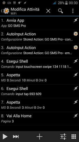

Ragazzi, vorrei presentarvi con un paio di profili fatti da me, il primo serve per rispondere vocalmente ai messaggi senza abilitare le reti mobili, l'ho fatto con auto input https://www.androidiani.com/extra/im...mage_uM5qq.jpg Come vedete all'apertura della mia app predefinita per i messaggi che è gosms pro, con auto input ho dato l'input di selezionare il primo elemento della lista, poi di premere sullo spazio bianco in modo da far comparire la tastiera. Poi una volta comparsa la tastiera tap lungo sull'icona vocale presente sulla tastiera, aspetta il tempo di pronunciare il messaggio e parte l'input di premere il tasto invio. Aspetta ancora qualche secondo e si ritorna alla home.
L'ho provato e funziona bene, ditemi voi cosa ne pensate e ovviamente se i più esperti avessero migliorie da suggerire...

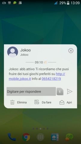

Sii certamente, ho ancora un altro paio di profili da mostrare, però c'è una cosa un po' complicata che vorrei provare a fare
https://www.androidiani.com/extra/im...mage_whw7g.jpg
Come potete vedere ci sono già 3 pulsanti che mi permettono di scegliere se aprire il messaggio e rispondere, eliminarlo o metterlo in attesa ; adesso magari con l'aiuto di AutoVoice vorrei che quando compaia questa schermata, mi legga le opzioni e tramite comando vocale dato da me esegua l'azione. Ad esempio arriva un messaggio e compare quella schermata, AutoVoice mi chiede "cosa vuoi fare?" Nel caso di risposta apri, tramite autoinput o qualsiasi altro metodo voglio ripetere il procedimento mostrato sopra, cioè premere sullo spazio digita per rispondere, aprire il comando vocale sulla tastiera e dettare la risposta . Al momento mi sembra complicato, soprattutto perché con autoinput non ho modo di configurare nulla, perché quando mi appare quella schermata non posso toccare nien'altro sul display. Idee?
Inviato dal mio RAINBOW usando Androidiani App
cosi a spanne farei un profilo event, con ricezione sms... come task mettere un alert-->say e scrivi le tre opzioni. seguito da un wait di qualche secondo e fai partire autovoice, recognized.
dopo crei 3 profili dove come event metti plugin autovoice, ed in ognuno metti un comando "rispondi"..." elimina".... "nascondi". con annesse funzioni di autoinput.
per la parte di autoinput devi far partire il programma, mandarti un messaggio e quando appare il popup cliccare sul bottone
