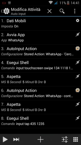

Si anche io ho deciso di fare così, proverò e nel frattempo posto qui i altro profilo creato da me ieri
https://www.androidiani.com/extra/im...mage_KUqPS.jpg
Questo serve per mandare un messaggio su whatsapp senza premere un bottone, in pratica si apre whatsapp, autoinput preme sul pulsante cerca, si apre la tastiera e il comando vocale, detti il nome del destinatario, compare una lista e autoinput preme il primo nome sulla lista. Dopo di che si apre il contatto e la tastiera. Funziona ma ho un problema assurdo. Non riesco ad attivare il comando vocale della tastiera; ho provato con Esegui shell, impostando le coordinate di dove si trova l'icona, ma quando autoinput lo esegue la tastiera si chiude e quindi non funziona. Bah
Io ho fatto un task simile, senza utilizzare Autoinput (a proposito, è utile? Non ne avevo mai sentito parlare!), ma semplicemente con la funzione "type" già presente in tasker.
