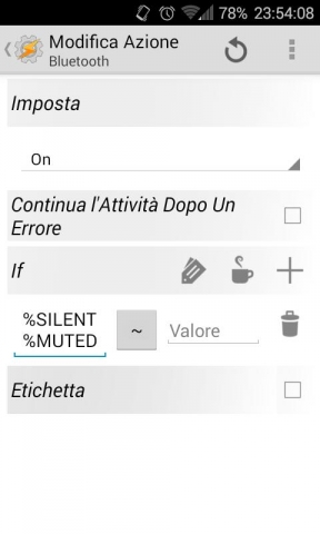

Qual'è la differenza tra modalità silenziona (%silent) e silenzioso (%muted)?

Edit: il task non serve a niente, era solo per mostrare la differenza aahaha
