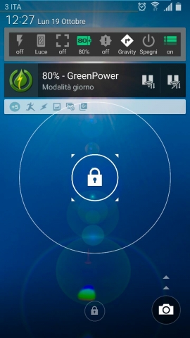

È possibile fare uno swipe con AutoInput? Vi spiego a cosa mi serve: devo eseguire delle operazioni dopo che lo schermo si è spento e nonostante abbia disattivato il blocca schermo con il comando dedicato di tasker mi rimane lo sbocco con scorrimento...
https://www.androidiani.com/extra/im...mage_BsslF.jpg.... Lo swipe lo userei per sbloccare lo schermo.
In alternativa se qualcuno ha un'altra soluzione è bene accetta😉
Inviato dal mio SM-N910F usando la nuova
Plugin Keyguard: ti accende lo schermo e lo sblocca in automatico (no root).

Purtroppo anche con AutoInput serve il Root per fare uno swipe. Giusto per completezza di informazione (so che non hai il Root) ti dico che si può fare tramite Record Input che si trova nell'azione AutoInput Root. Al limite potresti provare impostando un Pin (numerico) come bloccaschermo e poi tramite l'azione di AutoInput per sbloccare lo schermo fai digitare automaticamente il Pin di sblocco. Comunque non ho mai provato per cui non so come funziona.
EDIT : mi ero proprio dimenticato dell'ottimo plugin keyguard di Marco. [emoji51] [emoji106]
Risolto anche questo😆
Dopo numerosi tentativi ho trovato una soluzione alternativa.... Il problema è che usando lo Smart Lock di Google non si riesce a sbloccare lo schermo ma se lo schermo si spegne e si riaccende subito dopo il blocca schermo non si inserisce e quindi è possibile fare tutto ciò che si vuole. Certo non è il massimo ma comunque è già qualcosa. Io utilizzo questo metodo per riattivare la localizzazione quando si disattivata (ad esempio quando attivo la modalità di risparmio energetico avanzata).
