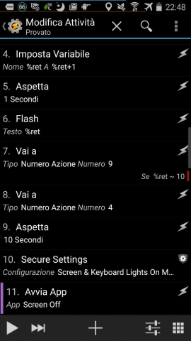

Ciao a tutti, ogni tanto mi faccio sentire anche se vi seguo sempre, oramai tasker é diventata per me un'applicazione indispensabile su cellulare solo che ogni tanto mi dá un pó di grattacapi con profili che fanno le bizze, ora ho un problema con il plugin Secure settings, in pratica se impiegato in un qualsiasi profilo non rispetta gli eventuali "wait" Messi prima della sua esecuzione, in pratica si attiva subito come se non ci fosse impostata nessuna attesa, é capitato mai a qualcuno la stessa cosa?.

Questo task accende lo schermo per 10 secondi ed esegue un conteggio di dieci secondi visualizzando un flash per ogni secondo passato... alla fine del conteggio avrebbe dovuto spegnersi lo schermo ma si spegneva dopo il 4/5 secondo.... per visualizzare l'intera sequenza ho dovuto aggiungere altri 10 secondi di attesa prima dell'azione di spegnimento manuale. Non so perché capita sta cosa.
Ciao, ho provato anche io ad aggiungere altri secondi ma niente anche se metto 60 secondi si attiva immediatamente.

Si è capitato anche a me ma non penso sia colpa di scure settings ma di Tasker....
Ti spiego cosa mi è capitato...
https://www.androidiani.com/extra/im...mage_XRGkY.jpg

Nel tuo caso sarebbe meglio un task di questo tipo:
http://images.tapatalk-cdn.com/15/11...b11d45856e.jpg
Il While, se non ricordo male, dovrebbe continuare ad eseguire il ciclo fino a quando la condizione rimane vera, quindi teoricamente dovrebbe smettere quando la variabile sarà = a 10.... come fa a incrementare la variabile se l'azione 1 non viene ripetuta?

Confermo quel che dici sul while e aggiungo: se la condizione da verificare, l'espressione booleana, risulta falsa sin da subito il ciclo non viene eseguito neppure una volta (a differenza del do-while, in cui la condizione viene verificato dopo l'esecuzione del relativo blocco di codice e quindi almeno una volta viene eseguito, anche se l'espressione booleana è falsa).
