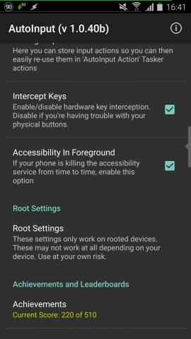

Che versione hai? Io ho questa
http://images.tapatalk-cdn.com/15/11...c2d5ff02ee.jpg
http://images.tapatalk-cdn.com/15/11...3236e0bf9d.jpg
Ora cerco l'aggiornamento..... grazie per l'aiuto😉
Edit: ma da dove si aggiorna? Sul play Store non mi da nessun aggiornamento, in AutoApps neanche....
Vai in Autoapps e clicca su beta apps. Poi clicca sull'icona di AutoInput. A questo punto si apre il browser web e ti chiede se vuoi diventare beta tester. Accetta. Ora sei un beta tester, questo significa che potrai ricevere qualsiasi nuovo aggiornamento dell'app prima che sia rilasciata la versione definitiva. Dopo alcune ore (anche un giorno) riceverai l'aggiornamento alla nuova beta👍
Ecco.... c'era il barbatrucco😆
Fatto
