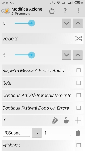

Alla posizione 2 e devi usare un if, non inserire una variabile.

Devo cancellare la variabile e mettere un if oppure devo mettere un if prima della variabile?

Allora, forse mi sono spiegato male.
Alla posizione 2 devi aggiungere un if con dentro una delle due variabili che ti ho scritto prima, purtroppo non so che valori assumono, quindi prima fai una prova assegnando ad una variabile il valore che espongono quando ricevi una chiamata. Ad esempio, mi aspetto che la seconda sia un valore numerico relativo al volume attuale, quindi puoi costruire l'if mettendo come condizione "volume chiamata" eq 0.

Questa é la configurazione che ho al posto 2 ho fatto un po' di prove ma non ci riesco. https://www.androidiani.com/extra/im...mage_VZZnM.jpg

Edit, semplifico tutto quello che ho detto prima facendoti fare una cosa più semplice.
Vedi che nel tuo screen in basso c'è la voce if? Ecco, premi sulla + e metti come condizioni:
A sinistra cerca la voce "volume suoneria"
Al centro metti la voce "diverso"
A destra metti il valore "0"
Le due condizioni dell'if devono essere in AND (&)

Grazie tante per il supporto, ho seguito le tue indicazioni ed è perfetto, grazie ancora.
