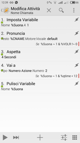

Ciao, ho un problema con un profilo che mi attiva il Bluetooth dopo 4/5 squilli all'arrivo di una chiamata, sul Samsung J5 funziona perfettamente, sul meizu m1 dopo che faccio play da questa schermata https://www.androidiani.com/extra/im...mage_nBGtB.jpg mi funziona perfettamente finché non spengo il cellulare, al riavvio non funziona e devo rifare la procedura, gli altri profili funzionano perfettamente, cosa posso fare?
