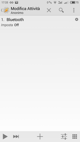

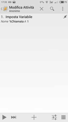

E i profili? Questo è l'unico task? Perché sembra che tu voglia attivare altri profili con questa azione. Io ho semplicemente creato un profilo quando squilla il telefono che accende il bluetooth e un profilo con chiamata persa che lo spegne (ovvio che ho aggiunto altre cose, ma questa è la mia base).

E i profili? Questo è l'unico task? Perché sembra che tu voglia attivare altri profili con questa azione. Io ho semplicemente creato un profilo quando squilla il telefono che accende il bluetooth e un profilo con chiamata persa che lo spegne (ovvio che ho aggiunto altre cose, ma questa è la mia base). [QUOTE=Folliassoluta;7941036]
https://www.androidiani.com/extra/im...mage_ObNnW.jpg
https://www.androidiani.com/extra/im...mage_9ID6H.jpg
https://www.androidiani.com/extra/im...mage_WHgij.jpg
Questi sono gli altri screenshot dei profili.
