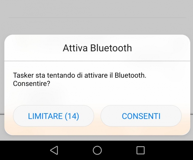

Buonasera a tutti voi, un po' di mesi fà mi avete aiutato a creare un profilo tasker che all'arrivo di una chiamata dopo 9 secondi mi attivava il Bluetooth e lo spegneva all termine della stessa, funzionava perfettamente finché non ho cambiato cellulare prendendo il Huawei Mate 9, adesso praticamente ogni volta che tasker deve attivare il Bluetooth mi escono dei popup che mi chiedono conferma per consentire l'attivazione, tutte le volte che arriva una chiamata, in questo modo é scocciante. Esiste un modo per evitare questi popup? Giusto per darvi tutte le indicazioni il mio cellulare è rootato. Grazie spero qualcuno abbia un consiglio risolutivo, vi allego screenshot del popup che mi esce a schermo.https://www.androidiani.com/extra/im...mage_EAzy3.jpg

Visto che il popup compare sempre nella stessa posizione e hai i permessi di root, puoi usare il click automatico su un punto dello schermo.
"Input tap x y".
Ovviamente non è facile capire il punto preciso in cui tappare, quindi puoi andare nelle impostazioni sviluppatore del tuo dispositivo e attivare, sotto la voce input, "posizione puntatore. Segnati le coordinate che ti dice e mettile nel comando scritto su.
Per riuscire a premere effettivamente il popup, calcola quanto ci mette ad uscire dopo che tasker avvia l'azione, ma dovrebbe bastare una attesa di 1/2 secondi.
