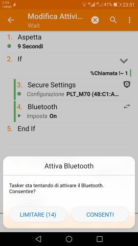

Buonasera, ci stò provando a vedere di risolvere il problema con i popup dei permessi Bluetooth ma purtroppo non ci riesco, sto provando ad usare anche autoinput ma non riesco a farlo funzionare. https://www.androidiani.com/extra/im...mage_90eip.jpg questa è la pagina del profilo che stò usando, devo aggiungere un'azione in questa pagina o devo creare un ulteriore profilo?
linux
linux
linux
Puoi evitare di usare autoinput.
Fai come ti ho detto, usa la funzione che ti consente di lanciare un comando simulando il tap, si trova sotto la voce per lanciare codice, nello specifico comandi shell. Sotto la voce comando inserisci input tap x y.

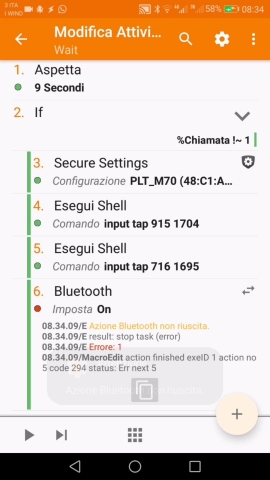

Ciao, purtroppo non riesco a farlo funzionare, il primo avviso riesco a chiuderlo il secondo non riesco, vi allego una foto per spiegarmi meglio. https://www.androidiani.com/extra/im...mage_cI0K6.jpg
linux
linux
Tra i due comandi devi mettere una pausa, per dare al sistema il tempo di prendere il primo input.
Metti 1/2 secondi di attesa.
Per quanto riguarda l'errore, sicuro che il BT non sia già attivo quando parte? Potrebbe essere quello il problema, visto che il pallino rosso sta sul comando di attivazione del BT
Ciao e grazie per la pazienza, ho provato a mettere sino a 5 secondi tra un comando e l'altro, la cosa strana è che dopo il primo comando effettivamente il Bluetooth si attiva anche se dopo mi dà l'errore che vedi ma in pratica quando arriva una chiamata il Bluetooth non si attiva.
linux
linux
linux
Ma sei sicuro che non attivi il BT con secure settings? Purtroppo il comando non lo vedo per intero, ma direi che è un istruzione per collegarsi ad un dispositivo tramite BT.
Le finestre vengono chiuse correttamente?
Ciao, la prima finestra riguardante il permesso a secure setting viene chiusa la seconda inerente al permesso a tasker resta aperta, effettivamente quando faccio la prova del tasker dopo la chiusura della prima finestra si attiva il Bluetooth e poi allo scadere della seconda finestra mi dà l'errore, in pratica quando mi arriva una chiamata mi dà errore che tasker non è riuscito ad attivare il Bluetooth.
linux
linux
linux
Mi spieghi la seconda schermata a cosa fa riferimento? Non vorrei che compare a seguito del comando di attivazione del BT, in quel caso, il secondo input va dopo e non prima.
