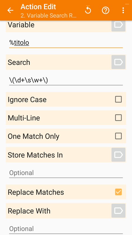

Se nella possibilità n. 1 ol problema è dato solo da uno spazio di troppo, puoi facilmente risolvere aggiungendo un'azione javascriptlet in cui nel campo code devi scrivere:
codice:
titolo1 = titolo1.trim();
Questa azione elimina qualsiasi spazio presente sia all'inizio che alla fine del testo contenuto nella variabile %titolo1.
A questo punto, però, ti prospetterei una soluzione secondo me migliore.
In pratica, tu hai la variabile %titolo che contiene zio paperone (2 messaggi). Ora, su questa variabile fai un'azione variable Search and Replace dove nel campo Search scrivi esattamente:
\(\d+\s\w+\) Questa stringa dice a Tasker di cercare all'interno della variabile %titolo una stringa in cui sia presente una parentesi tonda aperta seguita da uno o più numeri, uno spazio, una serie di caratteri e infine una parentesi tonda chiusa. Sempre nella finestra di configurazione di questa azione devi abilitare l'opzione Replace Matches e devi lasciare vuoto il campo Replace With. In questo modo la stringa (2 messaggi) viene eliminata dalla variabile e quindi alla fine la variabile %titolo che in partenza conteneva per esempio zio paperone (2 messaggi) ora conterrà solo zio paperone. Aggiungi poi l'azione javascriptlet che ti detto prima per eliminare eventuali spazi e ora hai la variabile pronta all'uso. Qui sotto ti ho messo la decrizione delle azioni che ti ho detto e inoltre ti allego uno screenshot per farti vedere come va configurata l'azione Variable Search and Replace.
codice:
A1: Variable Set [ Name:%titolo To:Zio Paperone (2 messaggi) Recurse Variables:Off Do Maths:Off Append:Off ]
A2: Variable Search Replace [ Variable:%titolo Search:\(\d+\s\w+\) Ignore Case:Off Multi-Line:Off One Match Only:Off Store Matches In: Replace Matches:On Replace With: ]
A3: JavaScriptlet [ Code:titolo = titolo.trim() Libraries: Auto Exit:On Timeout (Seconds):45 ]
A4: Flash [ Text:%titolo Long:Off ]
https://i.postimg.cc/xCpV74yt/Screen...8-09-18_13.png
