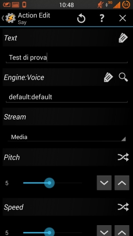

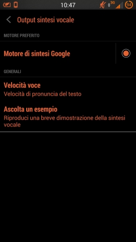

Ho scaricato da taskerwiki un profilo (quello che dice il meteo) ma il cell non parla, non dice una parola. Ho fatto altre prove con task di prova ma non riesco a farlo parlare col comando (SAY); per caso devo attiva qualcosa???

Per capirci qui ho scaricato la lingua italiano, solo che se faccio ascolta esempio neanche quello funziona.
https://www.androidiani.com/extra/im...mage_T2d7t.jpg
E qui è il task di prova che ho fatto

crazychester
Nella prima foto hai il volume spento hai provato ad aumentarlo?
Stessa cosa sulla seconda. Poi prova dove c'è default default a premere la lente e selezionare la voce, perché mi sembra che dovrebbe esserci scritto qualcosa di diverso da default default.

Ho alzato i volumi di sistema, di notifica ecc.
ho cambiato pure engine voice con il motore di sintesi Google ma NIENTE! :(
