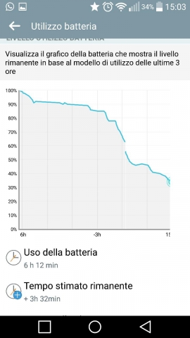

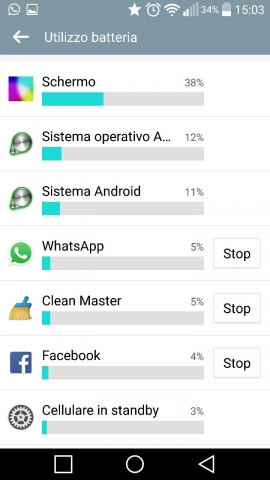

Ciao a tutti, ho il g3 da luglio, tutto originale, versione Italia ultimo aggiornamento Lollipop. Vi pare normale un uso della batteria così?? Praticamente da stamani 40 minuti si schermo acceso e stop.. Possibile che mi duri così poco?? Almeno 3 ore di schermo le ha sempre fatte.. Nel tempo che ho scritto questo messaggio è scesa del 3%!
Qualcuno mi può aiutare? Grazie in anticipo!
Considerando i consumi nella norma, probabilmente è la batteria.

Anche se il sistema Android con i play service occupa un buon 40%...
10-03-16, 22:11
filippojarno
Originariamente inviato da motoralbi
È quello che ha insospettito anche me! Poi la batteria ha solo 7 mesi può davvero essere già ridotte male?
