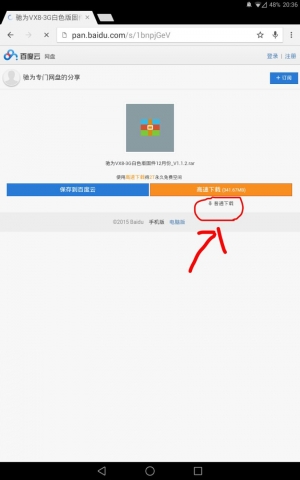

Firmware chuwi 1.1.2 reperibile a questo indirizzo
??VX8-3G?????12??_V1.1.2.rar_??????|??? ??-?????.
Nota: per scaricarlo dovete premere sulla freccia sotto la barra arancione.
https://www.androidiani.com/extra/im...mage_87mpk.jpg
