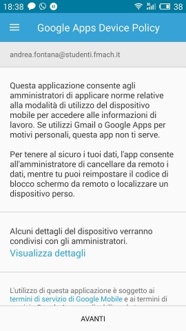

    Dopo l'aggiornamento mi continua ad arrivare la notifica 'Azione account richiesta' se la apro mi fa scaricare questa applicazione non só cos'é non vorrei attivare qualcosa che non serve sapreste dirmi se é necessaria ? Grazie

    Credo sia dovuto al fatto che stai loggandoti con un dominio google 'aziendale' (tante università e scuole usano la versione di gmail per le aziende...il tuo è un indirizzo di una scuola ma google lo vede come aziendale). Non puoi loggarti col tuo normale account gmail e poi aggiungere quell'account in un secondo tempo? Anche perché non mi pare saggio collegare app e altri dati a un account che verrà soppresso dalla tua scuola al termine del percorso scolastico. Ti consiglio di usare solo l'account gmail normale e attivare sulla mail accademica l'inoltro automatico delle mail ricevute (girandole alla tua mail gmail ovviamente)

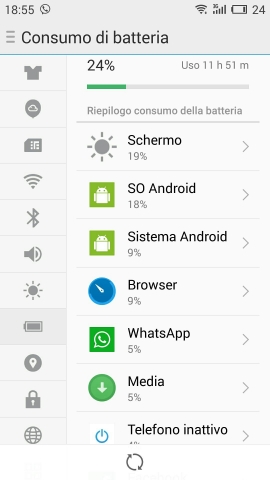

    Ecco oggi come sono messo a batteria dopo l'aggiornamento (purtroppo non sono ancora riuscito a fare il 'test della batteria ') devo dire che dopo l'aggiornamento la batteria è migliorata di un ora ,adesso sono a tre ore di schermo non soddisfacente ancora comunque
    Inviato dal mio m2 note usando Androidiani App
    Ciao andij,
    già 3 ore di schermo cominciano a essere decenti, soprattutto calcolando che stai al 24% di batteria nello scree. Ma che uso fai del cellulare? Più wifi o 3g/4g? Fai qualcosa di particolare?
