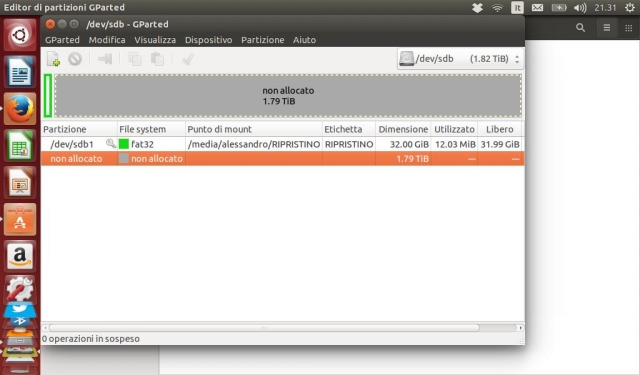

    Ho perso la memoria!
    Ho perso la memoria...del disco esterno. Possiedo una memoria esterna da 1 TB, questa era divisa in due: quella grossa ed una di pochi GB. Volevo utilizzare quest'ultima per metterci Linux Live, non so per quale motivo ho formattato come fosse una chiavetta qualunque (fat 32) e poi, per un clamoroso errore ho avviato l'installazione di Linux. Ad un certo punto è comparso un messaggio d'errore e la memoria da 1 TB è letteralmente scomparsa.
    Ho provato a leggere sia dal pc con windows 8.1 che dal netbook con Linux Ubuntu (speravo di avere la possibilità di formattare e quindi recuperare l'apparecchio), ma in entrambi i casi legge solo quella parte di memoria con pochi GB, mentre quella da 1 TB è letteralmente scomparsa nel nulla. Ma non credo nei fantasmi, credo invece ad una delle leggi fondamentali, secondo la quale "nulla si crea e nulla si distrugge", per cui chiedo aiuto agli esperti.
    La cosa mi sta facendo diventare matto, al di là di aver perso, irrimediabilmente, i dati che avevo sul disco esterno, almeno vorrei recuperare quello spazio. Grazie

    Ciao, se metti lo schema partizioni di gpart noti che c'è dello spazio non partizionato?
    Se è così sempre con gpart rifai lo schema partizioni, formatti e dovrebbe ricomparire tutto.
    Per i dati se non hai sovrascritto nulla anche se hai formattato si possono recuperare
    Anzitutto ben ritrovato Matteo, sempre io che combino casini senza avere la minima conoscenza di base. Infatti non sapevo nemmeno cosa fosse gpart (sono andato di corsa a cercare, trovando GParted, sperando fosse una miracolosa applicazione, ma ho capito, più o meno che si tratta di un sistema presente in Linux per leggere le partizioni). Ora la faccenda si fa dura e le domande complesse:
    1) anzitutto come e dove trovare GParted (ho Ubuntu sul netbook, con la boot predisposta su USB perché lo utilizzo con la famosa Keepod).
    2) una volta trovato collego il disco esterno?
    3) dove e come vedo se c'è spazio non partizionato
    4) come faccio a rifare lo schema partizioni?
    5) nel caso avvenisse il miracolo di: a) far resuscitare la memoria, poi la posso vedere (e utilizzare) anche in windows? b) che sistemi ci sono per recuperare i dati?
    Mi vergogno come un ladro, Matteo, se non risponderai avrai tutta la mia comprensione e prometto che andrò a studiare le partizioni (hai visto mai che possa venire utile anche per il cellulare )

    Intanto, per cominciare mi sono scaricato GPart, ho attaccato la memoria esterna, ed in effetti c'è la il mio bel tetra. Non allocato. Ora bisogna che mi metta a studiare i manuali, per capire che fare. Penso che la prima cosa da fare sia mettere su usb Linux Live.
    Inviato dal mio ThL W200S usando Androidiani App
    Tutti i linux che hanno gpart vanno bene. Per fare un nuovo schema dovrebbe esserci la funzione sui menù a tendina e per creare le partizioni ci sono i pulsanti sulla barra. Non è nulla di difficile o impossibile

    Quote Originariamente inviato da Brrmatteo Visualizza il messaggio
    Sarà, ma mi sa che sarà dura leggere e studiare quei manuali per capire che fare. Non è che per caso tu possa suggerire una scorciatoia? Devo avere Linux live oppure basta lavorare da quella schermata (ho letto da qualche parte che per lavorare sulle partizioni interne al pc si deve per forza utilizzare il Live, ma sbaglio a pensare che la memoria esterna - lo dice il nome stesso - non è nel disco fisso del netbook, per cui è possibile lavorare da GPart installato sul pc?)?
    Da ciò che dici devo fare prima un nuovo schema (dal menù a tendina cerco "nuovo schema"? Ma poi come procedo?) e poi creare la partizione in quella attualmente grigia "non allocato"?
