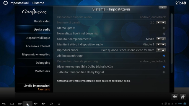

Ok ma che sistema audio hai? Perché io con il mio ampli 7.1 ho l'uscita solo a 2...
Ho amplificatore 5.1 e all'inizio senza cambiare impostazioni andava in stereo, poi invece se non sbaglio ho tolto spunta a downmix e messo spunta su passthrough. Ps: x vedere le impostazioni complete in basso a sx ho messo esperto, di defoult mi sembra che leggi standard.
Riesci a farmi uno screen delle tue impostazioni?
Grazie!

Così come vedi mi funziona il 5.1 e come collegamento uso cavo ottico.
https://www.androidiani.com/extra/im...mage_xitcS.jpg
Inviato dal mio NEO-X7-216A usando Androidiani App
Ah ok, non ti affidi al solo HDMI?
Il mio amplificatore non ha entrate o uscite hdmi, quindi hdmi la uso diretta e solo x il video, mentre l'audio lo faccio passare da amplificatore con cavo ottico. Comunque la cosa non cambia, se metti le impostazioni come da screenshot di sicuro ti funziona tutto regolare.
