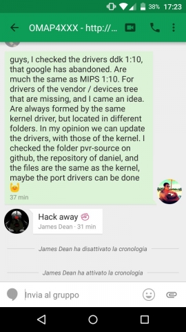

Si può essere Nauti... Pero e strano perche fino alla release 13 ha funzionato benissimo con GCC 4.9... Cmq spero di non sbagliarmi, ancora aspetto la conferma di ziyan ed mwisbest, ma guardate qua cosa ho scritto nella chat poco fa... Una nuova scoperta (forse) 😀😎😎 https://www.androidiani.com/extra/im...mage_aYm1Y.jpg
