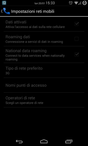

Con questa release nel changelog c'è il National Data Roaming tra le impostazioni delle reti mobili, ebbene, se tappo per mettere la spunta tutte le opzioni in quella pagina diventano scure come da foto e non è più possibile tappare niente (mentre invece tutto il resto funziona), ma andando indietro e rientrando nella pagina il comando risulta essere andato a buon fine.
Anche stavolta un'inezia, sarà normale?? :o
https://www.androidiani.com/extra/im...mage_qaxVd.jpg
Succede anche a me, sarà un piccolo bug.
