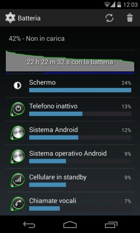

    Quote Originariamente inviato da cabanaboyz Visualizza il messaggio
    [quote name="O_russ" post=5593693]Entrambe sono scretch, quindi create da 0 ed entrambe hanno i loro pregi e i loro difetti, poi dipende da cosa cerchi da una rom, la paranoid é famosa per l hybrid mode e halo e pie, la cyano per altre cose, entrambe sono il massimo in termini di personalizzazione... Poi cé la pacman che ha il meglio di paranoid, cyano e aokp
    Ho scelto paranoid perché ha cominciato ad aggiungere le sue chicche famose come hoover(halo), immersive mode e per vedere se avevo ancora il processo msm_hsic_host che drenava... E direi che va bene per ora.
    Scusami, per il processo che ti causava il drain della batteria, cosa intendi?
    Allego lo screenshot dei miei wakelock, puoi dirmi se la situazione ti sembra famigliare alla tua?
    Sto cercando di capire se anche io ho il problema che riscontravi.
    La statistica è su circa 22h, fatte sia in 3g che wifi.
    Inviato dal mio Nexus 4 usando Androidiani App[/QUOTE]
    E anche lo screenshot della batteria:
    Ore di schermo on: 1h 45'
    Situazione uguale alla mia e come tutti in questa sezione... 22ore sono poche, sono passato a paranoid ed é tutta un altra storia sia come tempo di display che deep sleep, se stai in standby consuma l'1%
