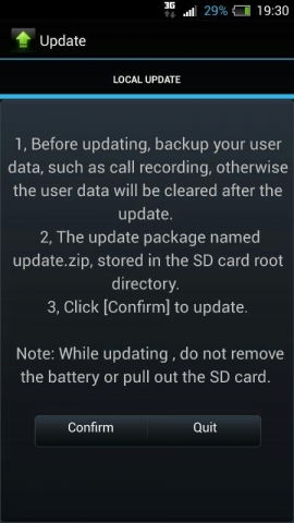

Ciao vorrei un informazione... sull htc one della mia ragazza è comparso un app chiamata update https://www.androidiani.com/extra/im...mage_5VQJj.jpg sapete dirmi cosa è e a cosa serve??
