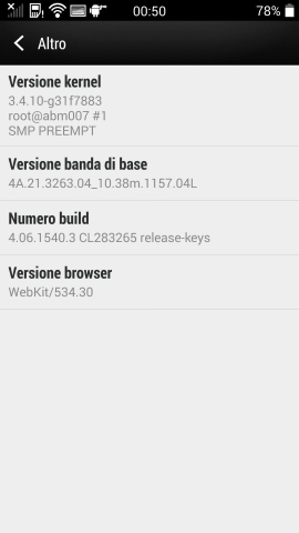

Ragazzi buona sera a tutti,allora vengo subito al punto..ho un HTC one che era stock 4.2..aggiornato poi alla 4.3..sempre tutto ufficiale...qualche giorno fa,mi sono deciso a sbloccare il bootliader ed avere il root...fatto e fatto tutto ok...tutto filava liscio..poi ho installato sopra la viperOne 4.2...bellissima..anche qui nessun problema...poi dopo qualche giorno saltuariamente mi dava l'icona "nessuna sim presente"così per una decina di secondi..e poi tutto tornava ok...finché da tre giorni a questa parte l'icona ed il messaggio di assenza sim è fisso..qualunque sim io inserisca non la riconosce fisicamente..ho provato a flashare la baseband di Android 4.4 ho provato a mettere la viperone 3.5 basata su Android 4.3..ho provato a rimettere la stock 4.3 sempre lo stesso risultato..ora sono di nuovo in viperOne 4.2...(((per precisare il telefono non è mio è di un mio amico che lo ha trovato in un Bagno dell'aeroporto ..il telefono era in lingua credo norvegese o giù di lì..lo ha tenuto acceso diversi giorni per aspettare che il proprietario si facesse vivo..ma niente...aveva blocco screen.e pin sim quindi ho dovuto fare un reset per poterlo rendere funzionante..)))
Qualcuno ha idea su come posso risolvere??Non credo sia un blocco perche mi mostra l'imei sia nelle impostazioni che con la sequenza numerica...piuttosto le sim non le vede proprio non è che no le riconosce...mi aiutate??? Grazie ragazzi!!!!!https://www.androidiani.com/extra/im...mage_HNz0c.jpghttps://www.androidiani.com/extra/im...mage_RhKF1.jpg
