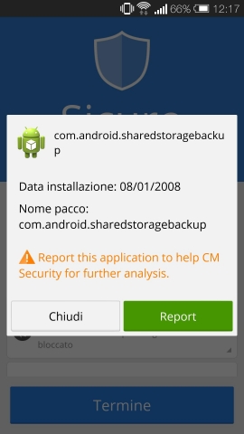

Ragazzi ho provato questo antivirus (stupendo)però mi ha detto di fare un report di questa app con.scharedstoragebackup vi posto la foto ... Sapete dirmi il perché ... Credo non abbiamo segnalato nessuno virus ...monto inserti Coin 6.0https://www.androidiani.com/extra/im...mage_QbTqR.jpg
