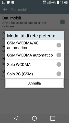

    Ho un contratto con la tre con cui posso navigare in 4G. Quando sono al lavoro, data la scarsa ricezione del segnale 3G, lo smartphone va in roaming su TIM perdendo la connessione ad internet.
    Avevo aggirato il problema selezionando dal menù reti mobili l'opzione solo WDCMA per avere sempre il 3G. Da quando ho la possibilità di andare in 4G, mi sono reso conto che nel menù reti mobili Non esiste la possibilità di selezionare solo WDCMA/4G o solo 4G.
    Girando in rete ho trovato una sequenza numerica che mi fa accedere ad un menù segreto ed ho seguito i seguenti passaggi: 3845#*802# dopo LTE only
    modem setting
    RAT selection
    LTE/WCDMA
    ritornando nel menù reti mobili la situazione è questa negli screenshot La modifica, come di vede dalla prima immagine sembra essere fatta. Nella seconda immagine nessuna opzione è selezionata e manca la voce interessata.
    Concludendo sembra che la procedura funzioni ma è temporanea perché dopo un po'ritorna tutto come prima. Ci sta una maniera per rendere effettiva la procedura?
    Discussione unita al thread di riferimento.
    La possibilità di abilitarlo momentaneamente è possibile, ma non essendo una opzione normale tornerà sempre allo stato precedente, senza ossibilità di "fissare la rete".
    Usa il metodo automatico che comprende il 2G, se il 4G è abbastanza prestante aggancerà la rete sempre.

    Ho aperto la discussione in quanto selezionando il modo automatico va in roaming perché nel posto di lavoro il 3g è sempre debole. Pertanto metterlo in automatico non mi serve a niente. Grazie cmq per la risposta
