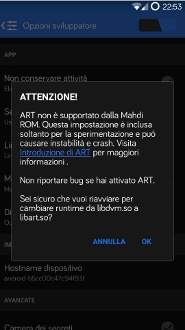

Se mi dice questo cosa vuol dore?https://www.androidiani.com/extra/im...mage_aCPEb.jpg
Ma vuol dire che non posso?
Certo che puoi. Solamente che ti avvertono che, se qualcosa non va, ti devi risolvere il problema da solo.[/QUOTE]
