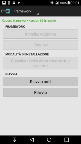

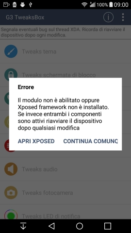

2 allegato(i)
super
Mi spiegate cosa c'è che non va???
Devi riavviare per abilitare il framework
Poi attivi il modulo infine riavvii ancora.
