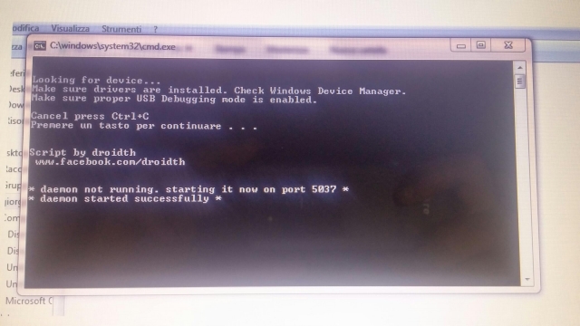

    Allora ho provato la guida riguardante il blocco sul 2% e il prompt è bloccato qui e non va avanti!
    Per quanto riguarda i driver ho usato la guida nell'altro spoiler in pratica quando il telefono è acceso viene riconosciuto correttamente in quanto ci sono le 3 spinte verso, mentre quando lo collego in download mode in driver non riesce a installarli correttamente! Esattamente quello riguardante lge Android net usb modem!
    Soluzioni?
    Soluzioni?
    fix 2% :
    serve se hai l'errore nel log uguale a quanto riportato.
    Il tuo è diverso per cui il problema non è qui....
    Driver:
    Mettilo in download mode e segui la guida in spoiler, appunto quando ti va in errore.
    Se non ne vieni fuori fai la guida col metodo .tot usando il firmware giusto per il tuo telefono, molti hanno risolto così.
