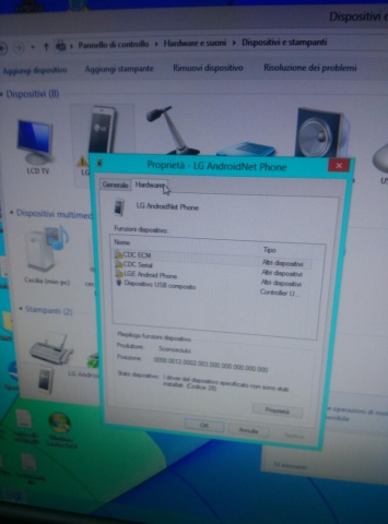

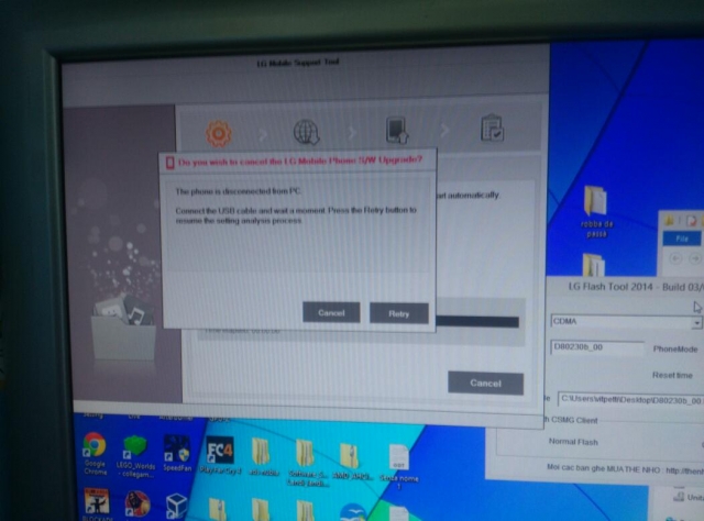

Ho provato entrambe i primi 2 metodi.. E dopo 20 secondi che inizia ad installare dice che il telefono si è disconnesso dal pc... Infatti sui driver su dispositivi e stampanti ci rimane un segnalino giallo vicino (ed ho provato su 2 pc uno con win. 8.1 64 bit e uno con win 7 32)... E lo legge solo come dispositivo usb.. Le altre 3 opzioni hanno il segnalino giallo vicino.

Riprova con il metodo 1 Lg Flash Tool 2014
riscarica i driver e reinstallali
cambia cavo
cambia porta usb
insisti un attimo, poi se non va mandaci uno screen dello schermo pc e/o descrivici esattamente la procedura a che punto si ferma
Aggiungo che delle volte serve moltissimo anche spegnere e riaccendere il pc.

Ddisinstallati i driver... Riinstallati riavviato il pc.. Collegato il telefono https://www.androidiani.com/extra/im...mage_sesc9.jpghttps://www.androidiani.com/extra/im...mage_DiAsk.jpghttps://www.androidiani.com/extra/im...mage_uwwIv.jpg ed ecco a voi...
