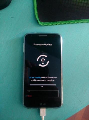

Non me lo rileva uguale... Ne con il suo cavo ne con il cavo del mio nubia ne con il cavo di un altro lg
Inviato dal mio NX507J usando Androidiani Apphttps://www.androidiani.com/extra/im...mage_NwoKu.jpg se non sbaglio questa è la download mode
Hai un problema di driver non correttamente installati

Si quella è la download mode
Non me lo rilevava proprio... Dopo ho installato i driver adb samsung e puf... Funge
non è legato, i driver samsung non dovrebbero essere stati la soluzione, più probabilmente ha finito di istallare i suoi in un secondo momento che è coinciso con la tua installazione dei driver sammy
