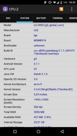

Puoi vedere il kernel in diversi modi, per esempio con cpuz.
Migliore è un parolone, lo considero uno dei più completi.
Puoi vedere il kernel in diversi modi, per esempio con cpuz.[/QUOTE]
da qua si capisce?
ma per metterlo si flasha da recovery? ma poi se voglio tornare a lollipop con recovery e nandroid ho problemi?
https://www.androidiani.com/extra/im...mage_LYGao.jpg
Hai il kernel originale di cm12, se vuoi il 777 devi flasharlo da recovery,il kernel è il "motore" del sistema operativo, un kernel modificato serve per modificare dei settaggi, per modificarli si USA un app chiamata trickstermod, se non sai come modificare i settaggi, evita di toccare qualcosa, o segui qualche consiglio.
Per tornare al kernel stock, basta riflashare la rom.
Quando flashi un kernel, la recovery e i backup non vengono toccati.
grazie mille, quindi se flasho la 777 poi se voglio tornare a lollipop tramite nandroid backup mi rimette il kernel che avevo con lollipop? scusa ma volevo essere certo. anche perchè se non è così sono già nei casini per tornare a lollipop da nandroid perchè il kernel è della cyano......

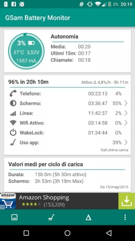

questa la situazione oggi, come la vedete?
https://www.androidiani.com/extra/im...mage_RMKUe.jpg
io, visto qualche giorno fa speravo meglio
io comunque aggiorno :)
